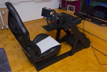

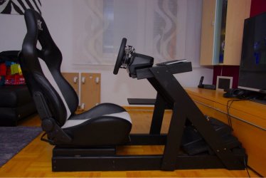

Ich hatte das Logitech G-29 Lenkrad geschenkt bekommen und habe mir dann ein Rig gebaut.
Da es im Wohnzimmer betrieben wird, musste ich es sehr kompakt bauen.
Heute Abend lade ich mal ein Bild hoch.

Ich bin ein totaler Anfänger was iRacing angeht.
