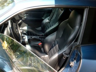

Hab mir 99er M Coupé Sitze gekauft und meine 2001er Sitze rausgeschmissen. Die M Coupé Sitze sind fast nicht gefahren und sehen super aus wie neu! Danke nochmal an den Peter
Tja nun mein Problem, dachte Sitzschienen abschrauben, stecker ab und wechseln...ging aber nicht, da das Vorfacelfit andere Stecker hat als die ab 01
Also es passte nix. Stecker also abgeschnitten und alle Kontakte ausgemessen und alle Kabel schön zusammen gelötet. Airbagsensor komplett übernommen und Stecker vom 01 an die M Coupé Sitze.
Hab also schön das Wochenende in der Garage verbracht bis die Sitzverstellung und die Sitzheitzung funktionierten.
Also an alle, die Ihre Sitze wechseln wollen egal vom Vorfacelift zum Facelift oder andersrum. BEDENKT DIE STECKER
Aber der Aufwand hat sich gelohnt, die M Sitze sind super
