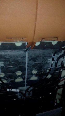

leider nur mit dem Handy
ausser ein paar Schläuchen ist ja nicht so viel zu erkennen, die Kunststoffschale die diese Ansicht abschottet ist mit zwei Kuststoffnieten von unten befestigt (die kann man ertasten). Die "Nieten" bekommt man nicht zerstörungsfrei raus, wenn sie entfernt sind kann man die Schale nach unten abziehen. An der rechten Seite (da wo der rechte untere Schlauch mit der Spirale zu sehen ist) befindet sich die Pumpe die in einem grauen "Sack" mit zwei Kabelbindern befestigt ist.

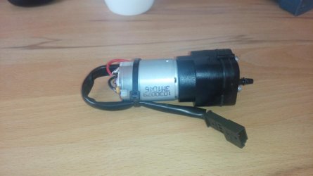

Die Pumpe im ausgebauten Zustand

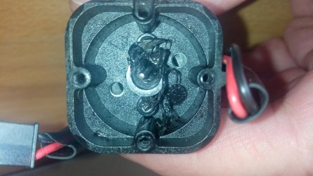

der geöffnete Pumpenkopf.....es sieht so aus als wenn es heiß im inneren geworden ist ;-)
