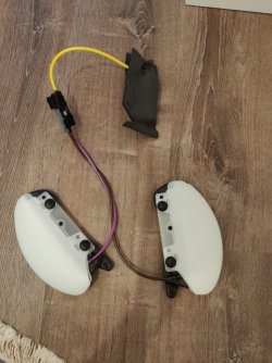

Ich habe mir mal einen Satz Sitzwangenverstellung besorgt.
Nächste Woche wird dann der Beifahrersitz passend für meine Beifahrerin getuned.
Anfüttern zum Sitz passend war keine Option. ;)

Sind das aufblasbare Kissen?

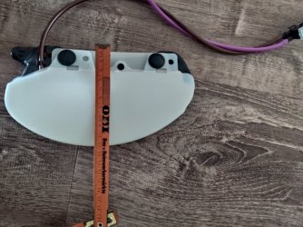

Könntest Du Mal bitte messen wie groß die Kissen ungefähr sind?

Aufblasbare Kissen... Darunter habe ich mir was anderes vorgestellt... Schönheitschirurg und so... 😄
Moin Moin
Ist alles bei BMW bestellbar,kostet bei Leebmann etwas über 90€.
Die Kissen werden in den Sitzwangen verbaut,der Kompressor ist mit dabei.

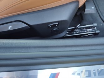

In der Seitenverkleidung ist ja schon der Schalter Lordosenstütze verbaut.
Der andere kommt halt daneben,scheint schon vorgestanzt zu sein.

Wurde mich deshalb trotzdem interessieren wie groß eben diese Original Kissen sind und in welchen Bereich von Sitz die verbaut werden?

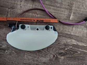

Die Masse
sind 11 x 22 cm
Klasse... Danke für die Info... Das entspricht ziemlich genau dem was ich als Universal Nachrüstset gefunden habe....

Der Taster Sitz so wie am Fahrersitz.
Der Sitz ist nach Einbau der Verstellung schon etwas enger,wenn dann das Polster noch aufgeblasen wird sitzt es perfekt.
