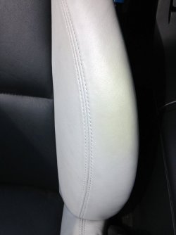

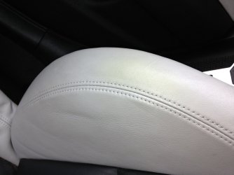

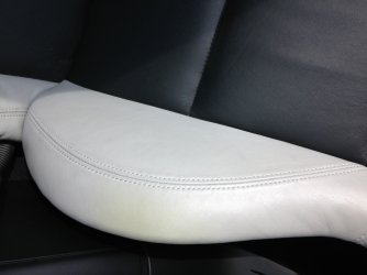

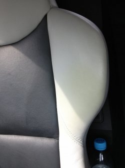

Bei meinem Zetti verfärben sich die Sitzwangen.
Die Farbe ist NewEngland Silverstone Bi-Color. also Sitzbahn schwarz und Wangen Weiß/Gräulich.
Die Wangen werden jetzt zunehmend grünlich. Habe es schon mit BMW Lederreinigung und Pflege versucht, hat nichts geholfen.
Hat jemand einen Tipp wie ich die wieder hinbekomme? Mein Dad meinte Swissöl, was aber ziemlich teuer sein soll!?
Danke
Anbei ein paar Bilder zur besseren Anschauung.
Man sieht es auf den Bildern leider nicht ganz so gut.

Ist schwer zu erkennen, ob das durch Abrieb oder tatsächlich Verfärbung entstanden ist. Erster Schritt wäre eine Reinigung mit einer Seifenlösung - vorzugsweise Kernseife. Die greift das Leder nicht so stark an und reinigt sehr gut.
Ansonsten schauen die Sitzwangen echt noch top aus! Keine Abwetzungen oder ähnliches. Wie viele KM hat der Wagen runter?
50000
Abnutzung ist es nicht. Ist ne richtige Verfärbung. Hab scho alles versucht. Kernseife, Reinigungsmittel von BMW...

die gezeigten Wangen sind auch die, die z.B. beim Betätigen des Gurtes mit der Hand in Berührung kommen. Da wirken dann normale Verunreinigungen, aber auch Cremes und Schweiß auf das Leder ein. Wer gelegentlich mal "feucht durchgeht", hat diese Problem schon im Vorfeld verringert.
Aber wie schon geschrieben: Produkte vom LZ nehmen, die sind tadellos. Außerdem hattest Du denen ja schon das Problem geschildert, da wirst Du auch eine fundierte Antwort erhalten!
Und selbst, wenn's später mal eine Nachfärbung sein muß, können sie Dir nach Deinem Farbcode das exakte Produkt zur Verfügung stellen.

Status Update: Rückruf vom LZ bekommen. Hab mir auf deren Empfehlung hin den Lederreiniger stark bestellt. Damit sollte es weggehen. Wenn nicht soll ich mich erneut melden und dann wsl eine Leder Nachtönung machen.

Ich kann auch nur bestätigen, dass ich mit dem Lederreiniger stark vom LZ meine Sitze (caramel) fast wie neu hinbekommen habe. Ich halte es für sehr wahrscheinlich, dass die Verfärbungen nur ein Schmutzfilm sind, den du mit dem Reiniger runter bekommst. Ich habe mir damals auch die Reinigungsbürste mitbestellt, die ist aber nicht nötig - habe später nur mit nem sauberen Microfasertuch, was angefeuchtet war, die Sitze richtig gut geschrubbt und das Tuch immer wieder im Wassereimer ausgewaschen. Wahnsinn was da nachher für eine Brühe drin war.
Das beste für mich war, dass die Sitze wieder schön matt wurden -fast wie neu.
Anschließend Pflegemilch und Schutz aufgebracht - fertig.

ich bin zwar kein Experte (habe nur die eine (meine) Erfahrung mit den Produkten gemacht), ich bleibe aber dennoch bei meiner These, dass deine Verfährbungen aufliegender Schmutz ist, da es ja an genau den stark beanspruchten Stellen des Sitzes ist. Wenn du mit einem feuchten Microfasertuch und dem "Lederreiniger stark" die jeweilige Teilfläche bearbeitest, musst du evtl. mehrmals den schmutzigen Schaum abwischen und neuen Reiniger (wenig) auftragen. Ich habe damals pro Sitz ohne Vorreinigung (Staubsaugen und mit Bürste Dreck aus den Nähten entfernt) mindestens 1,5 Stunden geschrubbt. Es gibt aber auch Verschmutzungen, z.B. von auf den Sitzen gelagerten Autoreifen, die sich nicht oder nur schwer entfernen lassen. Dann ist der Rat der Profis gefragt!
Ich wollte dir nur nochmal den Hinweis geben, wieviel Arbeit ich in die Reinigung gesteckt habe - dann kannst du besser abschätzen, ob du halt nur einmal drüber gewischt hast und sich deshalb nichts tut, oder ob du evtl. hartneckige Verschmutzungen hast.

Warum soll er anschleifen, wenn es auch mit Tönung geht? Ich würd das nur im allergrößten Notfall machen, da man es immer sieht, da die Narbung dadurch zerstört wird. In diesem Fall (siehe Bilder) würde ich davon absolut abraten!!!
