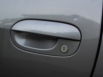

Liebe Gemeine,
ich überspringe mal meinen Ärger, und stelle direkt die Frage ob bei meinem Dellchen ein Smart Repair (BeulenDoc) möglich ist, und was das kosten darf.
Hat jemand eine Empfehlung in Frankfurt?

Also so wie das aussieht dürfte das möglich sein, problematish wird es wenn ein Knick oder eine Spitze im Blech ist. Auf dem Foto sieht es so aus als wärs gleichmäßig eingedrückt, dann geht es raus zu massieren.
Kosten dürften wohl so bei 50-70,-€ liegen.
Habe selber sowas unschönes in der Fahrertür und hab mich da auch schon bissl umgesehen wegen Preisen aber bin noch nicht dazu gekommen es machen zu lassen.
