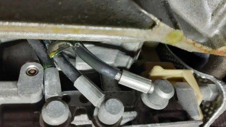

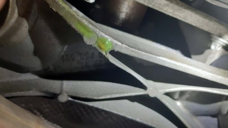

Ich hatte den Bereich gesäubert und bin danach circa 15 km gefahren. Jetzt war eine kleine Pfütze unter dem Auto, die Hydraulikschläuche sind trocken und der Bereich hinter den Schläuchen ist wieder wie oben auf dem Bild mit der gelbgrünen Flüssigkeit verunreinigt.
Es scheint also nicht von den Hydraulikschläuchen zu kommen.

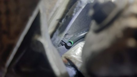

Weiter oben am Fahrzeug oberhalb der Tropfen ist das Ende eines schwarzen Schlauchs sichtbar, der ca. 1 cm Innendurchmesser aufweist. Dort befindet sich auch zirkulär ein Niederschlag von dieser gelbgrünen Flüssigkeit.
Könnte dieser Schlauch der Kondensatschlauch der Klimaanlage sein? Ist es denkbar, dass es sich hier um Öl aus dem Klimakreislauf handelt?
Auf dem Bild Nr.2 sind die Tropfen am Unterboden zu sehen, Bild 3 zeigt den oberhalb liegenden Schlauch.

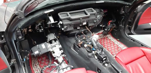

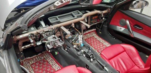

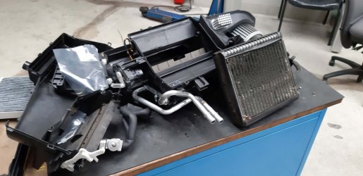

Nachdem sich der Verdacht erhärtet hatte, dass der Verdampfer defekt ist, war es an der Zeit, ihn auszubauen. Eigentlich überhaupt kein Problem, man baut gefühlt 250 Teile aus, löst hunderte Clips-, Schraub-und Steckerverbindungen und hat dann das Heizungs- u. Klimagehäuse vor sich. Dann stellt man fest, dass dieses Gehäuse überhaupt nicht der Beschreibung im TIS entspricht und im Grunde genommen nie dafür vorgesehen sein konnte, dort den Verdampfer auszubauen. Letzteres mag daran liegen, dass hier eine Klimautomatik verbaut ist und ein vorhandener Stellmotor mit seinem Gestänge und Zahnrädern einer Trennung der Gehäusehälften massiv im Weg steht, sodass eher mikrochirurgische Maßnahmen notwendig werden.
Es gab eigentlich nur einen Grund, warum ich selbst daran gegangen bin. Ich habe Zweifel, dass bei derartig vielen Bauteilen in einer kommerziellen Werkstatt genügend Sorgfalt gezeigt wird.
Bis zum Ausbau des Verdampfers benötigte ich 15 Arbeitsstunden. Jetzt ist ein neuer Verdampfer und eine Handvoll Dichtringe bestellt. Zum Glück gibt es noch einen geringen Bestand an Verdampfern in Dingolfing.
