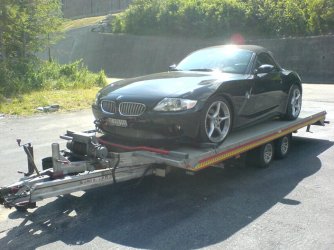

... SMG-tod im Gotthardanflug ... :X

Oje, wenn ich das schon wieder seh :g
Wars bei dir das gleiche, wurde die Pumpe ebenfalls gewechselt?
Ich hab mal im Forum gelesen, dass die Tauschpumpen wohl länger halten, da diese entsprechend überarbeitet wurden.
Kann das jemand bestätigen? Oder wird der gleiche Mist wieder eingebaut?
