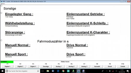

5. SMG im Sportmodus beansprucht die Komponenten mehr: weiß nicht, mein Profil in den nächsten Zeilen: (nach Sekunden berechnet)
Sportmodus: 76,4%
Normalmodus: 17,5% (das muss meine Mutter gewesen sein)
Automatik/Sport: 0,3%
Automatik/normal: 5,8%

Mythen kritisch analysieren: Stellung "N" und Ausrücklager - Habe mit dieser Software I*** keinen Zustand erkennen können in dem das Ausrücklager "NICHT" belastet ist! Weder in "N" noch in "1", "2" noch in "R" unabhängig von TÜR- und Sitzkontakt, steht diese Software leider unablässig auf der Kupplung wenn der Motor läuft!!! Also, könnt ruhig den 1. drinne lassen! Ergebnis ist das gleiche! Kupplungsposition geht erst auf "geschlossen" während der Fahrt mit eingelegtem Gang, oder im Stand wenn der Motor aus ist.
