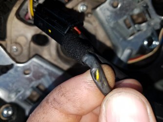

Hallo zusammen,
Wer von euch Profis kann mir zu dem o.g. Thema helfen?
Anscheinend gibt es ein Kabel welches die 2 Paddels vom SMG verbindet und dieses Kabel scheint zwischen Airbag und Lenkrad eingeklemmt gewesen zu sein.
Kann man dieses Kabel tauschen?
Über Infos würde ich mich freuen.
Grüße mig

Hallo zusammen,
Grüße mig
Aufmachen und abisolieren, Schrumpfschlauch vorher rüber und Löten, isolieren, fertig! Du hast doch schon alles in der Hand[emoji6]
Servus Bernd! Danke dir ;)
Ok also muss es wohl repariert werden.... hatte gehofft das kleine Kabel könnte man tauschen.
