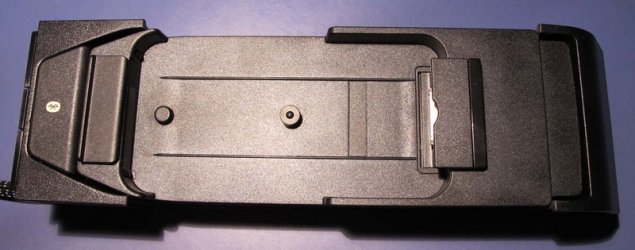

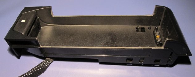

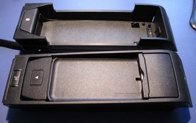

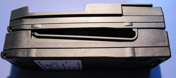

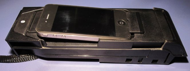

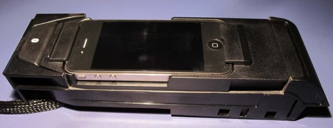

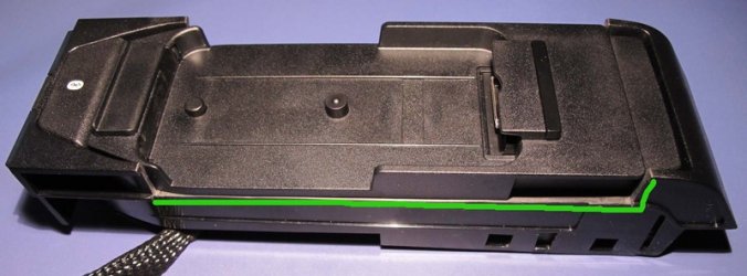

Snap-In für das iPhone 4 im Z4 - Eine Bastelanleitung

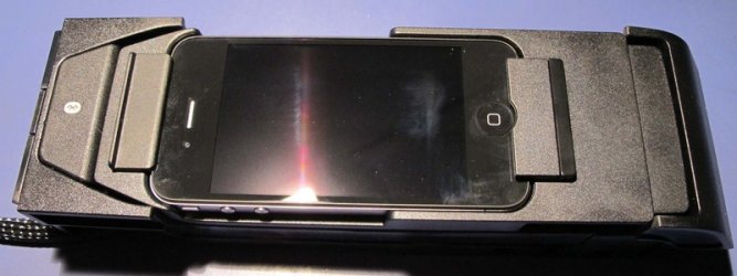

OK, in dem Fall spezielle, auf den E85 zugeschnittene Antwort: :)
meine ULF (neueste Version HW13 SW90) arbeitet mit dem iPhone 4 ohne Probleme zusammen.
MfG
CPS
Hi,
bei mir funktioniert folgendes:
Zugriff auf das iPhone Adressbuch mit allen Telefonnummern (Max Mustermann (Work), Max Mustermann (Privat), Max Mustermann (other), ...) incl. Anrufe tätigen
keine SMS im CID
keine Pegelanzeige im CID
Wobei die o.g. Funktionen gar kein passenden Sanp-In verlangen! Das ist alles BT-Funktionalität.
Der Snap-In ist ausschließlich zum fixieren des Telefons, zum Laden und zur Antennenkopplung da.
CPS
