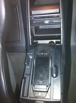

ich könnte mir vorstellen, dass das iphone inzwischen (je nach Version) zu breit geworden ist für den Snap-in. Nachteil ist auch, dass man dann das iphone nicht mehr über das Radio gesteuert zum Abspielen verwenden kann (je nach Umbauart).
Halte mal dein iphone an den Snap-in-Adapter und schau, ob es überhaupt einen Adapter geben kann....
Gruß Wensi
Gute Idee, ich muss feststellen, dass es nicht möglich sein wird. Was mach ich den jetzt mit dem Adapter, mich stört es dass er absolut keine Funktion hat :D

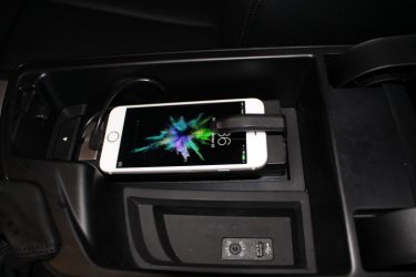

Um einen Snap in Adapter aufwärts des iPhone 3gs zu benutzen muss der Eject-Box Rahmen getauscht werden.
Teilenummer: 84212222122 https://www.baum-bmwshop24.de/eject-box-rahmen-84212222122/
Damit nutze ich zum Beispiel das iPhone SE im alten Z4, funktionieren wird nur die Ladefunktion und die Kopplung mit der Fahrzeugantenne.
Es gibt universal Adapter für Apple und Android Geräte, ich habe bisher noch nicht getestet ob sie von der Größe her noch in das Ablagefach beim Z4 passen.
Das iPhone 6,7 oder 8 passt von den Maßen in den Ausschnitt, wenn der Snap in Adapter nicht größer ist als der Ausschnitt sollte es funktionieren.
Mit iPhone SE

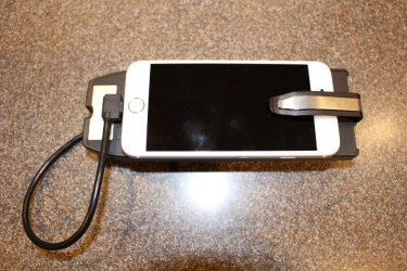

universal Snap in Adapter: 84212365786
