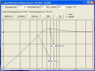

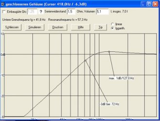

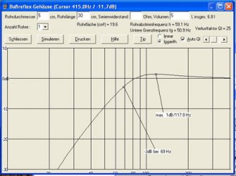

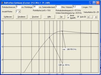

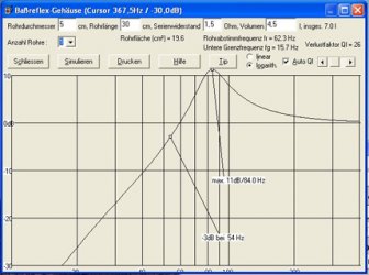

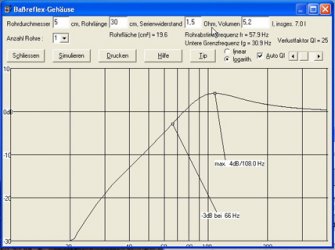

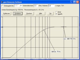

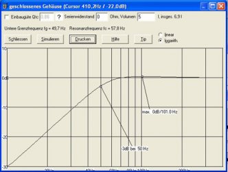

also, ich habe 7 liter hinter dem handschufach für einen bass zur verfügung,.. die frage ist nun welcher und geschlossen oder bassreflex. habe alles mal durch basscad laufen lassen, bei den angaben des serienwiderstands habe ich keine genauen werte, soll so zwischen 0,1 und 2 liegen. deswegen habe ich alles mal mit 0 und mit 1,5 ohm serienwiederstand durchgejagt, also welche kurve sieht am besten aus? die ersten beiden posts sind 2 chassis, jeweils bassreflex und geschlossen, das ganze dann mit und ohne serienwiederstand. das 3. post ist ein 3. chassie, nur mit wiederstand, einmal als bassreflex und einmal als geschlossenen. in den ersten beiden posts ist das eine chassie immer links und das andere rechts, also die bilder gehören untereinander zusammen.
erstmal die ohne serienwiderstände:

nun die mit wiederständen:
