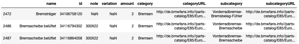

Das ganze Script habe ich in Python 3 geschrieben, da es meine Lieblingssprache ist und relativ leicht zu verstehen ist. Grundsätzlich sieht die Architektur/Flow so aus:
- Der ETK muss als CSV o.ä. strukturiert vorliegen
- Ich wähle Modell, Variante und Teilegruppe (und Subgruppe) aus
- Er zieht mir einen Vergleich zwischen beiden Dateien und gibt mir eine Tabelle aus, die alle Teile enthält, die in Tabelle B (z.B. E85 3.0si) aber nicht in Tabelle A (z.B. E85 2.5i) drin sind.
Die Unterscheidung in Kategorie und Subkategorie habe ich gewählt, da ich oftmals mehrere Kategorien brauche (z.B. Vorderradbremse-Bremsscheibe und Hinterradbremse-Bremsscheibe) und so auf einem höheren Level (z.B. Bremsen) suchen kann.

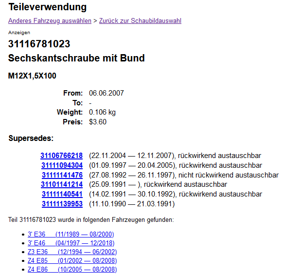

- Der ETK ist frei verfügbar, aber ein Download ist nochmal etwas anderes. Eine Datenbank ist urheberrechtlich geschützt und somit darf sie nicht heruntergeladen werden, selbst wenn ich sie nur im RAM speichern würde, wäre das schon verboten. Somit kann ich den ETK nicht als CSV zur Verfügung stellen, da das Ding urheberrechtlich geschützt ist, auch wenn es frei verfügbar ist. Weitere Infos hier: Grenzen des "Web Scrapings"
- Um die Webanwendung vom eigenen Computer auszuführen, müsste man Python (und Flask) installiert haben auf dem System, was bei den meisten Windows-Usern nicht der Fall ist. Die Anwendung kann ich aus der o.g. ETK-Problematik aber auch nicht auf einen Server mit Datenbank stellen, so dass Problem #2 behoben wäre
- Grundsätzlich erfolgt der Vergleich nur auf Teilenummer Basis. Man muss also immer noch selbst mitdenken, ob es Sinn macht oder sich vllt einfach nur die TN zwischen FL und VFL geändert hat.
- Man bekommt nur die neuen Teilenummern ausgegeben. Ich könnte darüber nachdenken, auch noch die alten Teilenummern (die nicht im neuen Fahrzeug enthalten sind) auszugeben in einer gesonderten Datei/Abschnitt/Spalte. Ein direkter Vergleich z.B. auf Basis des Namens, um die Unterschiede direkt nebeneinander zu stellen, ist kaum möglich. Dazu ist die Benamung im ETK nicht einheitlich z.B. "Bremsscheibe" vs. "Bremsscheibe Innenbelüftet". Das würde ein bisschen was an Sprachverarbeitung benötigen, um generische Begriffe auszufiltern und dann mit Keywords einen Vergleich zu fahren. Das ist erstmal nicht im Scope
