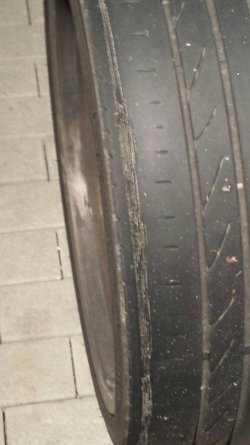

Doch, das habe ich erst gesehen, als die Reifen unten waren. Wir waren sogar noch auf einer Silvretta-Tour.
Wie lang waren sie drauf und wieviel km haben sie runter?
Da ist wirklich net viel mehr drauf
Vielleicht solltest du mal deinen Sturz überprüfen lassen bei dem Verschleißbild. Viel im """" bist du aber nicht gefahren oder?
Der Sturz ist ok. Ist erst vor kurzem vermessen worden. Vielleicht liegt es ja an den runflats. Naechste Saison fahren wir keine mehr.
...fährst Du "Schmickler" Abstimmung? Falls ja, gehen natürlich die extremeren Sturz Einstellungen auf den Reifenverschleiß. Hatte ich bei meinem ersten Satz nach der Umstellung auch.
