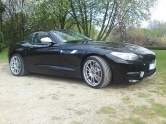

Meine Empfehlung! 2500.- investieren und auf die Vorderachse 8x18 OZ Ultraleggera mit 225/40/18 Hankook Ventus S1 EVO(als Non Rft),auf die Hinterachse 9x18 mit 255/35/18 Hankook. Ich fahre diese Kombination auch seit zwei Wochen und bin sehr zufrieden.Die gelungene Mischung aus guten Komfort und sportlichen Handling!
