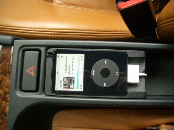

Kann ich bestätigen. Ich habe das HK-System drin und war mit der original Business Radio wirklich unzufrieden.
Ausgetauscht habe ich das Headunit mit ein Becker Indi-Pro und mir reicht es vollkommen aus. Ausserdem hat das Teil Navi, Ipod direkt-Ansteuerung und Bluetoothfreisprechfunktion. Ich finde auch, dass das Headunit optisch sehr harmonisch wirkt verglichen mit andere japanischen Lösungen ala Delphingraphiken und soen S****ß!
Gruß,
Cliff
ps. Mein Ipod habe ich so eingebaut:
Gruß,
Cliff
Strebelösung.
Sieht gut aus!!
