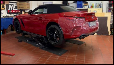

Nachdem ich von HK im G29 ziemlich enttäuscht war, habe ich nach einer Alternative gesucht. Das die beim G29 nicht einfach zu finden sein wird, wurde schnell offensichtlich. Ralf Dierkes von Autohifistation hat für mein Auto eine Lösung gefunden. Habe die Anlage jetzt ausgiebig getestet und finde sie sehr gut.
3900€ ist viel Kohle, aber gut investiert.
Gutes Material, sauber eingebaut, transparent gearbeitet und komplett im KV geblieben.
Sehr gut, Danke Ralf 👍
Vielen vielen Dank !
und hier noch ein Paar Bilder

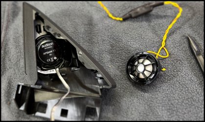

Das Frontsystem wird Vollaktiv angesteuert

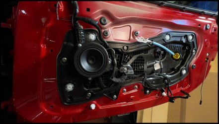

Alle Lautsprecher werden gewechselt

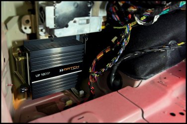

Die Endstufen werden mit Zertifizierten Kabelbäumen montiert
Es wird nicht Zersägt geschnitten oder anderweitig zerstört
Es werden zusätzlich 2 neue Endstufen Verbaut
ATF Fischer Match Up10 und eine Gladen Pico1
HiRes BT Anbindung direkt über die neue DSP Endstufe

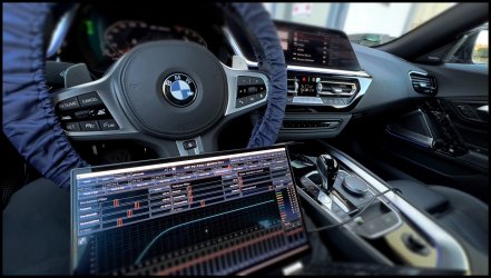

Das Fahrzeug wird komplett neu eingemessen
Incl. 4 Jahren Garantie

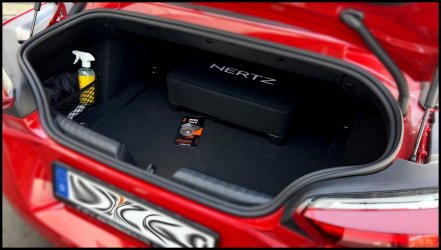

Was ist das für ein Hertz-Sub? Und wie ist die Einbindung in das Infotainment gelöst -funktionieren Radio, USB, Navi-Durchsagen wie gewohnt, und wie klingen diese Quellen? Deren Signal kann man ja nur aus dem HK-Amp entnehmen, und dem wurde furchtbarer Murks einprogrammiert.

Ich war MX5 und Motorradfahrer. Soviel Platz wie im Z4 hatte ich noch nie beim Reisen. Der Sub kann auch bei Bedarf rausgenommen werden. Das will ich aber gar nicht, dafür klingt er zu schön.

Und ganze auch ohne Kofferraumverlust?
Nein ... da steht ja jetzt der Woofer drin

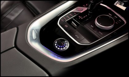

Ja .... also nur einen Woofer mit Lautstärke Regler
