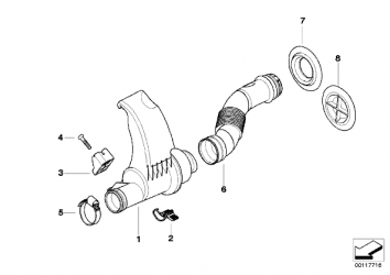

Also wenn du das Teil Nr.1 bei dir montieren kannst dann würde es auch mit einem anderen Rohr funktionieren allerdings solltest du es auch zur Stirnwand, in der dafür vorgesehenen Durchführung stecken. Ich vermute das der Hohlraum hinter der Stirnwand als Resonazkörper dient.

Übertragen wird durch den Soundgenerator meines Wissens vor allem das Ansauggeräusch des Motors. Das Rohr beginnt hinter dem Luftfilterkasten und führt von dort zur Fahrgastzelle.
Mangelnder Platz ist nicht das Problem. Doch welche Geräusche würde der Soundgenerator nach Einbau des Kompressors übertragen? Der Soundgenerator müsste ja dann auch vor dem Kompressor ansetzen. Und wie es dort klingt, das weiß ich nicht. Der neue Luftfilter ist ungefähr so groß wie der in einem Smart ....

So wie ich das sehe funktioniert der Soundgenerator nur durch den Unterdruck, und dadurch würde er nicht funktionieren wenn du ihn nach den Kompressor einsetzt.
Wenn dann müsstest du dir ein T-Stück Basteln was vor den Kompressor sitzt, auf dem Bild ist so ein schwarzes Teil hinter den Luftfilter zu sehen. Wenn es die Baulänge zuläßt dann dort ein Stutzen einkleben der auf den Soundgenerator (Teil 1 linker Stutzen) passt und dann das Rohr vom SG bis zur Stirnwand verlängern.
