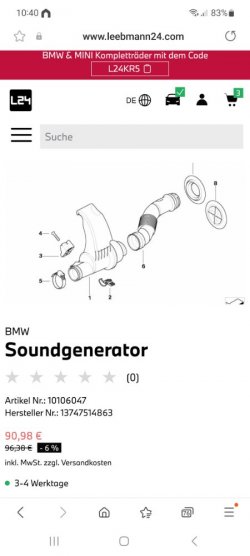

Hallo liebe Zett'ler,
auf YouTube habe ich mir gerade ein Z4 mit Soundgenerator angeschaut.....haben will 😍
Bei Leebmann kostet dieser gerade 100 Euro. Hab ich dann das komplette einbaufertige Teil?
Danke Ralph

So einfach ist das nicht. Ein einfacher Schlauch würde nur massive Falschluft erzeugen.
Der Soundgenerator hat eine Membran, die nur den Schall durchlässt und keine Luft.
Die ganzen Zuleitungen vom Innenraum zum Soundgenerator könnte man basteln, aber ich glaube nicht, dass das Sinn macht.
PS,.der Ansaugschlauch muss beim 3.0 mitbestellt werden, da beim anderen Schlauch der Anschluss fehlt. Leider hat der 3.0 im Vergleich zum 2.5 und 2.2 einen größeren Durchmesser an der Drosselklappe. Funktioniert aber trotzdem.
...aber das ist doch das ganze Set für die 100 Euro? 🤔
Einen kompletten Nachrüstsatz hat es von BMW nie gegeben, zumal der Faltenbalg noch nicht einmal richtig passt und hier im Bild fehlt. Die Artikelnummer bezieht sich nur auf den Soundgenerator selbst.
Man muss sich also alle Teile aus meinem Link zusammenstellen und schauen, was das kostet.
Vor 15 Jahren hätte man das für einen Hunni bekommen. Jetzt kostet es bestimmt über 300€, wenn überhaupt alle Teile noch lieferbar sind.

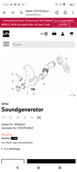

Bei Baumshop

Achso ,ich kannte es nur vom 3.0 si
Da habe ich das Ding zugestopft wegen der komischen Geräusche
Sah aber unter der Motorhaube aus wie ein Stück schlauch.
