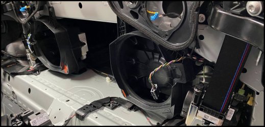

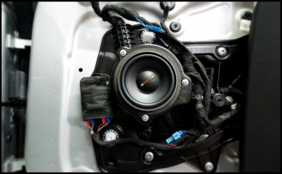

Etliche Versuche aus den Woofern hinter den Sitzen ein wirklich brauchbares Signal zu entlocken sind definitiv gescheitert !!!
Der Einbauort und die Anbindung an die Karosserie ist eine einzige Katastrophe .... nach gefühlten 27 Versuchen mit unterschiedlichen Woofern Materialien & Dämmungen kommen wir zu einer einfachen Lösung
a. Das Plastik der OEM Woofer gegen ein ordentliches Gehäuse tauschen
oder
b. Einen Externen Woofer im Kofferraum

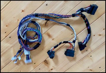

Passende Plug & Play Kabelsätze für 7 Kanal und 10 Kanal Endstufen sind in ein Paar Tagen auch online
H:K 10 Kabel.jpg
H/K Kabelbaum Abgriff beider OEM Endstufen
mit freundlichen Grüßen Ralf Dierkes
oder

Hallo Ralf, wir löst du den Tief-Mittelton Bereich? Bass aus dem Kofferraum über die Skisacköffnung sehe ich als das kleineste Problem.
Ja der Tiefbass wird mit einem externen Woofer im Kofferraum erzeugt
Mit freundlichen Grüßen Ralf Dierkes
