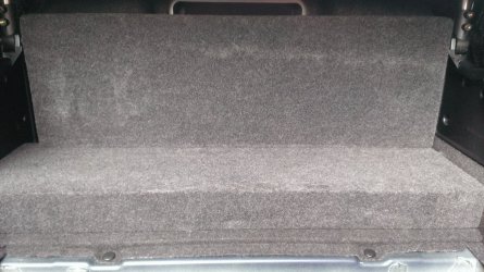

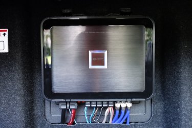

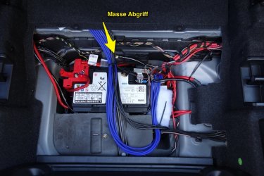

Da ich aus guten Gründen nicht selbst eingebaut habe gibt es nur das Bild vom Verstärker im Kofferraum und dem gut eingepacktem DSP rechts neben der Batterie. Die Farben ungleich schwarz und blau (LED) am Verstärker sind Lichtreflexe. Ich bin aber zuversichtlich, dass hier noch Bilder von der Autohifistation kommen.
Wie man sieht hält sich der Platzverlust in sehr überschaubaren Grenzen. Falls die Durchlade/der Skisack doch mal benötigt wird, könnte die Klappe samt Verstärker entfernt werden. Da ich nicht Ski fahre ist das für mich kein Verlust.

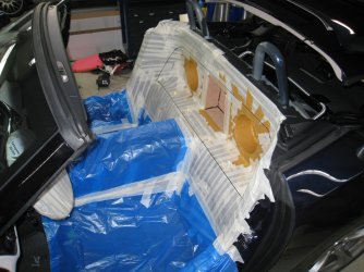

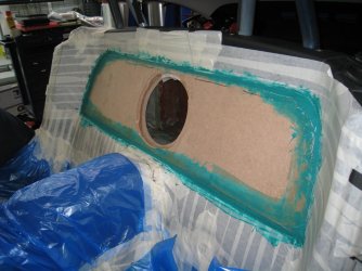

Die Einbaudauer von 12 Stunden ist für mich durchaus nachvollziehbar. Den Aufwand belegen ja auch die Fotodokumentationen aus diesem Forum. Es ist alles wieder an seinem Platz und klappern tut auch nix.

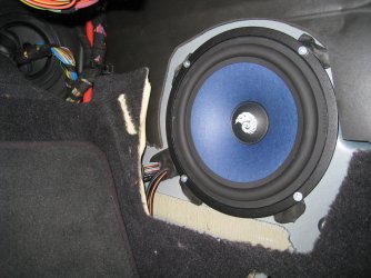

Hier muss ich zugeben, dass ich die unterstützende Funktion der hinteren Lautsprecher bislang nicht richtig verstanden habe. Dass sie keine massive Präsenz entwickeln sollen war schon klar. Ich konnte bislang aber keinen wirklichen Nutzen ihres Vorhandenseins erkennen. Jetzt ist es einfach so, dass ich im Normalfall kaum wahrnehme, dass sich hinten etwas tut. Wenn man den Fader dann ganz ins Minus dreht fehlt aber einfach etwas. Das Klangbild ist dann weniger rund. Dies spricht m.E. dafür nicht nur die Frontlautsprecher zu tauschen, sondern das ganze Paket.
