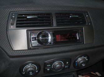

AW: Soundupgrade von Radio Business mit 1x nix zu ...
Radio ist drin...
Die Blende hat die falsche Farbe, muss ich ggf. noch tauschen.
Aber der Sound ist schon wesentlich besser.
Sorry für die unscharfen Bilder, hab sie aber auf die schnelle gemacht.CIMG0435.jpgCIMG0434.jpgCIMG0433.jpg
