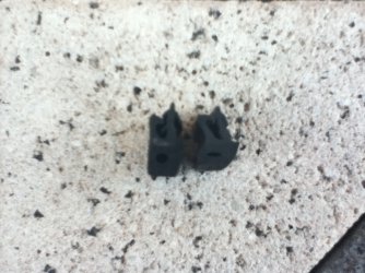

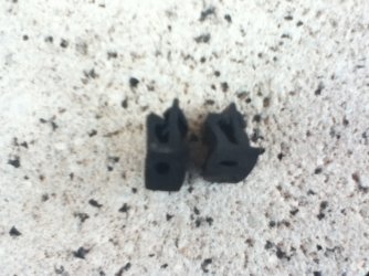

Im Ernst, ich hatte auf der Fahrerseite den Puffer verloren, der war ganz weg. Daraufhin hatte ich den alten Puffer der Beifahrerseite auf die Fahrerseite gemacht, das brachte schon ein bisschen Verbesserung.
Danach habe ich dann direkt zwei neue Puffer, ja Nummer 24 natürlich, bestellt und heute eingesetzt - und es passt wieder alles! :t
Bin extra noch mal zum Gelben Sack und habe den alten Puffer für ein Fotoshooting rausgeholt. Der neue iost deutlich "höher", so erklärt sich das Problem.
