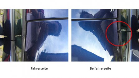

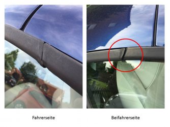

Auf der Beifahrerseite des Fahrzeugs ist mir vor kurzen während eines wirklich außergewöhnlich langanhaltenden und heftigen Starkregens im Bereich des Spiegeldreiecks eine leichte Undichtigkeit aufgefallen. Es bildete sich nach und nach ein kleines Rinnsal, das über das Spiegeldreieck hinweg an der Türverkleidung herunter in Richtung Fußraum lief.
Dabei sei gesagt, dass mir schon im Voraus aufgefallen war, dass die oberen zwei Dichtungen des Daches auf der Beifahrerseite nicht 100% bündig aneinander liegen. Ich bin der Meinung, dass von außen betrachtet eher der hintere Teil der Dichtung zu weit nach außen ragt.
Ist an dieser Stelle etwas verzogen oder kann die Dichtung nach dem Unterbrechen des Öffnungsvorgangs des Verdecks irgendwie von unten / hinten nachjustiert werden?
Ich vermute, dass der Dichtungsversatz nichts mit der Undichtigkeit zu tun hat, weshalb ich also vermutlich zwei getrennt voneinander zu betrachtende Probleme habe, den kosmetischen Dichtungsspalt und die Undichtigkeit im vorderen Bereich.
Ich hoffe darauf, dass ich meinen ersten Besuch bei BMW noch hinauszögern kann und ihr mir hier weiterhelfen könnt :-)
Da bleibt wohl nur die Fahrt zur Niederlassung und ersetzen der Dichtung.
Vergiss es, das sind die Toleranzen im Z4. Ich hab eine neue Dachschale am Z4 bekommen aufgrund von ALu-Korrosion, die haben die Dichtung 3 mal nachgebessert und dann gesagt, dass die Teile solche Toleranzen haben, dass sie es nicht besser hinbekommen. Ist bei mir auch so. Das ist "Stand der Technik" "Qualität des Z4. Traurig
Mit der abstehenden Dichtung kann ich mich auch abfinden, aber die Undichtigkeit ärgert mich schon. Ich habe bereits etwas recherchiert und bin auf andere Fahrer mit einer Undichtigkeit in dem gleichen Bereich gestoßen. Vielleicht kennt jemand hier im Forum das Problem im Bereich der Spiegeldreiecke und kann hier einen Tipp geben?
