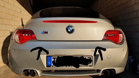

Gibt es eine Möglichkeit, die Spaltmaße der Heckklappe zur Stoßstange einzustellen?
Ist mir beim Austausch des Emblems aufgefallen. Wahrscheinlich wurden ab Werk erst die Embleme aufgeklebt und dann die Heckklappe montiert.
Emblem ist gerade verklebt, aber aufgrund der abweichenden Spaltmaße schief.

Die Spaltmaße der Heckklappe sind rechts kleiner als links. (also Spalt zwischen Heckklappe und Stoßstange) S. Pfeile

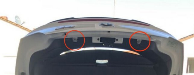

Fehlt da evtl nur der Anschlagpuffer auf der Beifahrerseite?

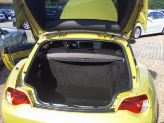

Anschlagpuffer? Ich meine, dass beide Seiten bei mir nur in der Luft hängen...
Ich bin jetzt nicht am Auto, aber auf Bildern (und in meiner Erinnerung) sind da links und rechts so Gummistöpsel.
Die Anschlagpuffer an der Heckklappe kannst noch checken. Diese lassen sich raus/rein drehen. Wenn das nichts bringt vllt. die Halteschiene von der Stoßstange prüfen.
