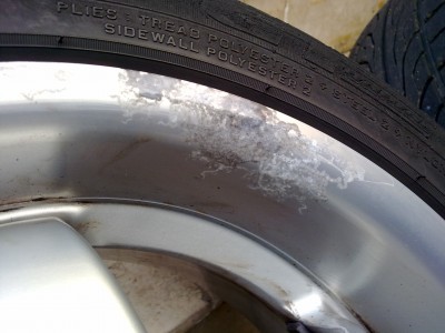

hallo, felgen die für den wintereinsatz geeignet sind haben in der regel eine dickere und weniger harte lackschicht um beschädigungen durch steine oder salz vorzubeugen. wenn man im winter fährt und der lack der felge ist bis auf das aluminium beschädigt, wird durch die kapillarwirkung salzwasser unter den lack gezogen und fängt dort an das aluminium anzugreifen, sprich es oxidiert und der lack blättert ab. das sieht man dann öfter, wenn kleine hellere kanäle entstehen und sich richtig verzweigte "bäume" oder "wolken" bilden - sieht bescheiden aus.
beispielsweise hier..
Im Gegensatz zu einer Beschichtung (zwischen Pulver, eigentlich ein dicker Lacküberzug der eletrostatisch aufgetragen und im termischen Verfahren die emailleähnliche Beschichtung ergibt, und Kunststoff wäre zu unterscheiden) ist eine ordentliche Lackierung "ehrlicher". Beschädigungen werden im Frühstadium sichtbar und können rechtzeitig ausgebessert werden. Unter der Beschichtung kann der Gammel blühen, bis ganze Placken abfallen. Das Trägermaterial ist dann schon erheblich angegriffen. Heutige Alufelgen halten bei etwas Pflege schon etliche Winter durch, bis eine Aufarbeitung fällig wird. Mit einem Lackstift zur rechten Zeit hätte man obigem Bild entgegenwirken können. Stahl gammelt übrigens auch und wenn es nicht unbedingt eine Alu-Designerfelge sein muss, kann der Preisunterschied erstaunlich gering ausfallen.
