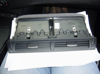

Hallo Forum,
gibt es bei BMW ein spezielles Werkzeug, um die Laschen der Lüftungsdüsen über dem Radio runterzudrücken, um die Lufteinheit auszubauen?
Kann man das irgendwo kaufen? Gibt es dazu vielleicht eine Teilenummer?
Das Foto habe ich mir bei Pio ausgeliehen (Link)

Kann man selbstbauen. Bügeldraht zuschneiden und am Ende einfach umbiegen....

gibt es bestimmt, aber braucht man das...
schneide dir doch ein bisschen draht zu recht z.b von einem kleiderbügel!

Danke für die schnelle Antwort. Mit Post #10 kam ich weiter.
Aus dem Bild konnte ich die Nummer der Spezialwerkzeugs rauslesen --> 009341
Mit dieser Info habe ich im Internet diese Nummern gefunden:
SI-Nummer: 11599483, Bestellnummer: 00 93 41
Ich möchte auf keinen Fall die Alublende verkratzen. Mit den zwei selbstgebauten Werkzeugen aus Kleiderbügeldraht kann ich mich irgendwie nicht anfreunden. Meint Ihr man kann das Spezialwerkzeug bei BMW kaufen?
Im ETK habe ich unter den Nummern nichts gefunden. Hat jemand noch einen Tipp?

Ihr geht mit den angefertigten "Bügeln" nicht durch den Spalt zwischen Blende und Lüftungseinheit
sondern durch das Lüftungsgitter?
Ihr drückt die Nasen also nicht runter, sondern zieht sie von unten runter?

ich nehm immer zwei plastikspachteln, steck die oben oder an den seiten rein, wackel etwas. und iwann gehts dann schon mal raus. muss man halt bissl probiern.... ;)

Wenns'd aber durch das Lüftungsgitter gehst, dann zerkratzts nix an den Interieurleisten....
