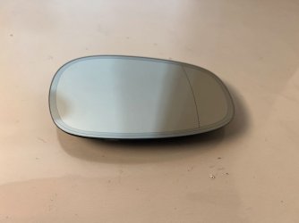

Ich hatte die noch nie - erkennt man denn die Elektrochromgläser von außen ?
Geht ja keiner das Risiko ein für 20€ Gläser .
Das ist eine gute Frage. Die Elektrochromgläser müssen zum Rand hin "abgedichtet" sein, damit sich die einzelnen Schichten nicht trennen.
Das ist bei früheren Versionen dieser Gläser gerne passiert und einige Innenspiegel vom BMW haben eine gut erkennbare Trennlinie am Rand.
Ich vermute, man kann den Unterschied erkennen, wenn man weis wonach man schauen muss...
Ich meine je nachdem wie man vom Lichtverhältnisse guckt sieht man einen schmalen Rand an den Gläsern daran erkennt man dass das diese abgedunkelt sind
