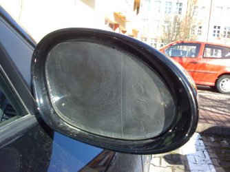

Hi zusammen,
mir ist eben das Spiegelglas auf der Beifahrerseite rausgefallen!? Das Glas ist zum Glueck noch ganz.
Es ist auf so einen Rahmen geklebt, und dieser Kleber hat sich offensichtlich durch die Beheizung geloest... Euro+ deckt sowas leider nicht ab :-((
Mit was kann man sowas am schlausten kleben? Sollte temperaturbestaendig und haltbar sein. Hat jemand ne Idee?

Moin........
genau das gleiche hatte ich bei meinem auch (bj.01/06)
ich war beim...... und der meinte sie können das kleben aber ohne garantie das es hält....
die haben das mit irgent einem gelben kleber wieder dran geklebt.....dann mit pappe und tape den ganzen spiegel eingewickelt.....nach drei tagen habe ich alles abgenommen und das hält bombenfest......auch mit spiegelheizung/ waschanlagen/ frost und alles was seit Nov... war....

Essigvernetztes Silikon kann die rückseitige Spiegelbeschichtung zerstören!
Pattex Montagekleber, oder sogar Spiegelkleber aus dem Autozubehör wären bei mir erste Wahl.

Hatte ich auch schon (wie viele andere hier), bei mir auf der Fahrerseite. Glücklicherweise hab ich das Vibrieren des Glases bemerkt, bevor es ganz abgefallen ist. Der :) hat es mir wieder festgeklebt, wobei der Servicemitarbeiter nicht ganz glücklich kuckte (weiß nicht, ob er mir lieber einen neuen Spiegel verkaufen oder er nicht so recht an den Erfolg glauben wollte). Hält aber schon seit mehr als einem Jahr. :+
Hat der :) übrigens für lau gemacht, weil ich ohnehin wegen Räderwechsels da war :t
Selbst hätte ich übrigens auch Silikon genommen; die Sorge, dass das bei Kälte nicht halten würde, kann ich nach meinen Erfahrungen mit dem Zeug nicht teilen. Und eine Auflösung der Spiegelrückseite habe ich auch noch nie erlebt, obwohl ich schon mehrere aufgeklebte Spiegel (im Haus) gesehen habe :M

Als ich zu meinen Verkaeufer gefahren bin, ging das auf einmal doch, und noch dazu super unkompliziert und kulant. Habe nicht einen Cent bezahlt, und das Glas ist wieder reingeklebt.
Evtl. bekommst du ja das Glas irgendwo guenstig her, und kannst es dann auch kleben...

Ich habe nur Heimwerkererfahrung mit Klebeverbindungen, trotzdem sollte ein Kleben von Glas auf einem Kunststoffhalter recht einfach sein, solange nur geringe Scherkräfte, wie bei einem Spiegelglas, auftreten.
Im Heimwerkerzubehör sollte es geeignete 2-Komponenten Kleber auf Epoxidharzbasis geben, die extrem chemikalien- und temperaturbeständig sind. Leider müssen die am besten bei Wärme aushärten.
