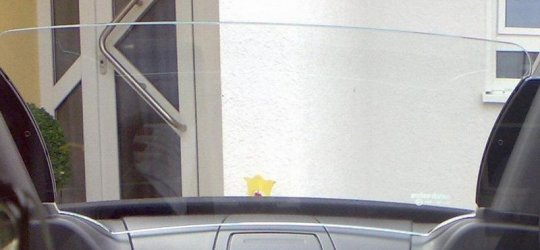

Ich habe mir letzte Woche dieses Glaswindschott zugelegt:
Windschott, Windscreen, Frangivento, BMW Z4, Glas - ESG bei eBay Sonstige, Auto-Tuning -Styling, Auto Motorrad Teile
Jetzt bin ich gestern bei geöffnetem Verdeck gefahren und mußte festellen,dass ich eine Spiegelung im oberen Drittel des Shott`s hatte :g.
Die Spiegelung ist die Kontur von der Unterseite des Schott`s und die Kennzeichnung welche aufgedruckt ist.Bei geschlossenem Verdeck ist das gleiche Problem,fällt nur nicht so auf.
Hat irgendjemand ne Ahnung(oder mal das gleiche Problem gehabt!) was hier falsch läuft &:???????
Muss ich das Schott und die Halterungen vielleicht drehen???

So hab das Schott und die Halterungen in alle möglichen Richtungen gedreht.
Hab es geputzt(inkl.Innenspiegel!),keine Besserung :g:g:g:g:g
Hab zum veranschaulichen mal ein Bild gemacht(durch den Rückspiegel fotografiert),so sieht das aus!

So wie es aussieht ist bei Dir der manuell abblendbare Spiegel drin, stimmt's ?
Du siehst also durch den Spiegel sowohl das echte Bild, als auch ganz schwach, das abgeblendete Bild. Eine Art Phantombild ,deshalb habe ich schon länger nur automatische Spiegel da gibts das zweite Bild nicht, hat mich auch immer gestört, je nach Lichteinfall.
Versuche mal Deinen Spiegel andersrum einzustellen. Entweder ist Hebel vorne oder Knopf nach links gedreht das richtige, normale Bild . Stelle mal den Spiegel auf abgeblendet und versuche ihn durch Einstellen des Spiegels wieder auf Normalsicht zu bringen. Jetzt ist die Abblendfunktion genau umgedreht. Vielleicht sind damit die Spiegelungen weg. Kann aber sein, daß Du jetzt z.b. die Sitze oder das Dach im "Phantombild" hast.

Das die Spiegelung durch den Rückspiegel verusacht wird,habe ich ja auch die ganze Zeit versucht zu erklären,sorry wenn es so nicht verstanden wurde.
Also wie gesagt.....keine Spiegelung bei direkter Draufsicht,nur bei Sicht durch den Rückspiegel!
Dies ist nämlich die Sache welche ich eben nicht verstehe!
Ich bin doch nicht der Einzigste mit Glas-WS und manuellem Innenspiegel&::g,oder???

Hi Gunner
Ich befürchte, dass sich mattiert und "poliert" nicht wesentlich unterscheidet. Was Du als Phantombild im manuellen Innenspiegel siehst, ist die Spiegelung des Himmels in der Glaskante.
- Bei der "polierten" Variante mit spiegelnder Reflexion (das gute, alte "Einfallswinkel=Ausfallswinkel") hast Du mit dem "weiten Himmelszelt", das Dich überspannt gute Chancen, dieses "Winkelpaar" so zu erwischen, dass Du den hellen Himmel in der Reflexion siehst.
- Bei der mattierten Variante fällt zwar die eine reflektierende Fläche weg und du hast mit der Mikrorauhigkeit beliebig viele, winzig kleine reflektierende Flächen mit vielen, unterschiedlichen "Einfallswinkel=Ausfallswinkel-Paaren" ...aber der Himmel wölbt sich leider weit und hat deshalb enorm viele "Einfallswinkel" auf Lager. Für jede der vielen kleinen Flächen vermutlich die "richtige" :g
Versuch 'mal, ob es etwas bring, wenn Du die Glaskante mit 'nem schwarzen Edding einfärbst (sollte man mit Alkohol im Falle des Zurückschickens rückstandsfrei von dem Glas wieder abkriegen). Die schwarze Farbe sollte einen Gutteil des Lichts aus der Grenzfläche Glas/Luft "herausfischen" und damit die Reflexion reduzieren.

Habe heute die unteren Kanten mit schwarzem Eddingstift bemalt und was soll ich euch sagen.....es spiegelt sich nichts mehr :bierwein::t:t:t!
Habe versuchsweise mal immer nur eine Seite(innen oder außen) bemalt und dabei festgestellt,dass es sich um die äussere Kante handelt welche die Spiegelung verursachte.Habe dann aber beide Seiten bemalt weil es dann bei direkter draufsicht,optisch,nicht gut aussieht.Durch die dunkle Kunstoffabdeckung unterm WS fällt das Bemalen auch nicht auf!
Keine Ahnung wie lange die Farbe hält,kann man ja aber immer mal nachziehen wenn sie sich von Zeit zu Zeit lösen sollte!
Auf alle Fälle danke an alle für die vielen Anregungen :t!
Hoffe auch,euch nicht vom Kauf eines Glas-Windschott`s abgebracht zu haben,weil ansonsten ist es eine schöne Sache!
