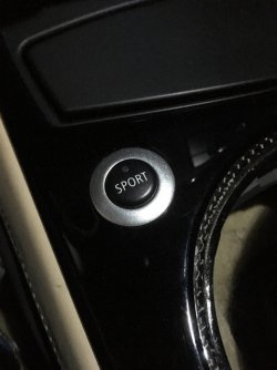

ich hätte eine Frage an euch, weiß jemand wie man den Sportknopf aus der Mittelkonsole raus bekommt?
Hatte den Sportknopf schon einmal herausen, allerdings war da die komplette Mittelkonsole ausgebaut, weiß nicht mehr genau wie das damals war... [emoji28]
Lg Stefan
Aschenbecher raus. Die mittig sitzenden Schauben lösen. Das gesamte Bedienteil aushebeln, Stecker abziehen.
Der Rest ist fast selbsterklärend wenn man mal genauer hinschaut.
Aber bitte rund um das Bedienteil die Ränder mit z.B. Malerkrepp abkleben, hier gehts um jeden halben Millimeter um nichts zu zerkratzen.
Perfekt, danke für den schnellen Rat! Dachte es reicht über den Schaltknauf...
Leider kommt man wohl über das Bedienteil auch nicht richtig hin...
Wird der Schalter nach oben hin rausgezogen oder nach unten?
