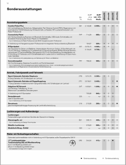

Nehme ich aber die Preisliste zum Auto zur Hand, ist die einzig bestellbare Sonderausstattung eben die S216A Servotronic.

Die Sevotronic musste wohl separat dazu geordert werden.
Kann aber sein, das sie bei jüngeren Baujahren im (M) Sport-Paket includiert war?!
  • Preise & Austattung Z4 (10.09).pdf
