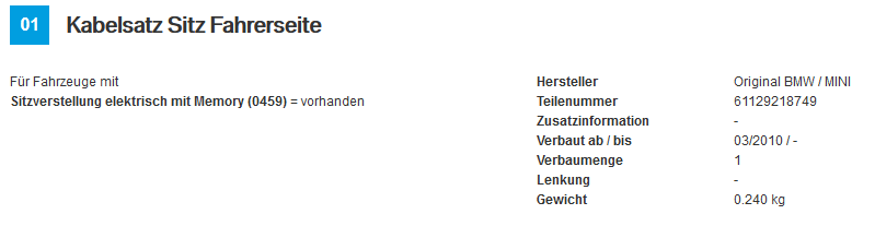

Das grundsätzliche Sitzgestell mit Polstern und Bezügen ist identisch. Hier sollte es also kein Problem geben. Beim Sitzkabelsatz fangen aber die Details an:
DE und UK Fahrzeuge haben für die Fahrerseite die gleiche Teilenummer (gleiches gilt für die Beifahrerseite). Allerdings ist in DE der Kabelsatz links verbaut und in UK vermutlich rechts. Es sei denn, es gibt einen Fehler im Teilekatalog bezüglich der Bezeichnung. Möglicherweise müssen die Kabelsätze links und rechts getauscht werden. Falls es sich um Memorysitze handelt, müssten auf jeden Fall die Schalter der Verstellung getauscht werden.

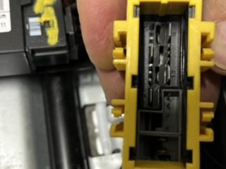

Aber wenn ich es richtig verstehe wo oder an welches Modul ist der kabelbaum angeschlossen ? Denn wenn von einem Modul jeder einzelne Sitz bedient wird könnte man diese doch tauschen oder ? Und wenn nicht dann ist es doch nur ein geteiltes Signal
Habe unter den Sitzen kein Modul gefunden was doppelt verbaut wurde .
Was für Sitze hast du denn? Manuell oder elektrisch?
Stell doch mal Fotos der Module und Kabelsätze ein.
Falls du manuelle Sitze hast, müsste bei beiden Sitzen dieses Modul verbaut sein:
Bei elektrischen Sitzen ist das obere Modul nur auf der Beifahrerseite verbaut. Auf der Fahrerseite ist dann dieses Modul verbaut:
Wenn du Sitze aus UK hast, musst du die Module (und eventuell noch mehr) umbauen.
Auf dem letzten Bild in diesem Beitrag sieht man, wie das Modul verbaut ist:

5aKabelsatz Sitz Fahrerseite mit Sitzverstellung elektrisch (ab 03/2010)
61129218749​
1​

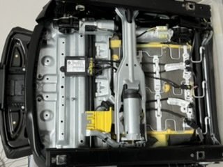

Sitz (elektrisch mit 4 Motoren und grauem Sitzsteuergerät) von unten:

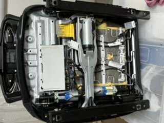

Hallo hier die Unterseite der beiden Sitze
Meine Frage wäre : die beiden Sitze sind doch eigenständige Einheiten und nur der Gurt und Airbag geben oder bekommen Impulse ,oder ?
Ihr habt recht!😱
Ich hatte angenommen, dass im Fahrersitz auch eine Matte sein muss wegen der Anschnallwarnung.
Aber die Warnung kommt nur, wenn man fährt. Und welcher Zustand des Fahrersitzes muss wohl erfüllt sein, wenn das Auto fährt...
