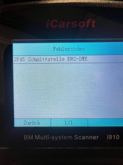

Mit meinem Ausleser kann ich nicht aufs EWS und im Motorsteuergerät ist der Fehler 2F45 drin.

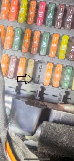

An der Stoßstange hinten war eine Rückfahrkamera installiert, (unsichtbar in der Kennzeichen-Beleuchtung) die war abgesichert über einen Stromdieb über Sicherung 12 -> Die ist natürlich für die EWS zuständig.....
Beim Demontieren der Heckstoßstange war die Batterie noch angeklemmt, ich hab das Kabel abgerissen. Hab mir weiter nichts dabei gedacht, weil fliegt ja eh raus.
Dabei wirds wohl was zerschossen haben...

So, ich hab den Fehler gefunden!! Vielleicht hätte ich da gründlicher hin schauen müssen, aber gut.
In Sicherung 12 war das Kabel mit rein gedrückt für diese Rückfahr-Kamera, dabei hat es den Sicherungs-Halter auseinander gedrückt und ohne dieses zusätzliche Kabel hatte die Sicherung keinen Kontakt.
Der Wagen läuft wieder 8-)
