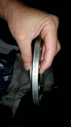

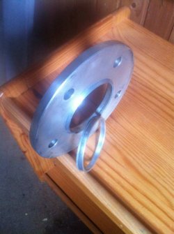

Von jetzt auf gleich schwammige Lenkung und leichtes Gefühl der Unwucht im Vorderrad.
Das fand ich als Diagnose. ImageUploadedByzroadster.com1440422914.885614.jpg
Fehlerquelle der Zerstörung gefunden. Die Platte liegt nicht an der Nabe an und es besteht ein kleiner Abstand von 1-2mm ca.
Die Zentrierung im Innenring der Platte passt somit nicht auf die Zentrierung der Nabe.
Selbiges Problem besteht bei den 10mm Platten von Blackline (nicht H&R Blackline!). Diese Platte liegt auch nicht ganz an und wenn nun das Rad aufgesteckt wird und vorschriftsmässig angezogen wird, ensteht dieses Absprengen der Zentrierkante.
Die Nabestärke ist über 12mm
H&R gibt das z.Bsp. für diese Platte an, das die Nabentiefe kleiner als 12mm sein muss.

hier haben einige die H§R Platten bemängelt und wenn das der Grund ist, dann wundert mich das nicht...
Hab nachgesehen:mad: die Platten sitzen zwar einwandfrei aber gehen schwer runter u. haben innen Spuren vom Zentrierring:eek: Einbauhinweis sagt no! Platten entfernt u. werd 24er Eibach bestellen !
Man lebt und lernt!:rolleyes:

Mein Gutachten sagt:
Die Montage der 10 und 12mm breiten Distanzringe an Achse 1 ist wegen unterschiedlicher Mittenzentrierungen nicht bei allen Fahrzeugen möglich. Es ist darauf zu achten daß die Distanzringe an der Radanlagefläche plan anliegen

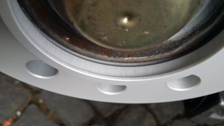

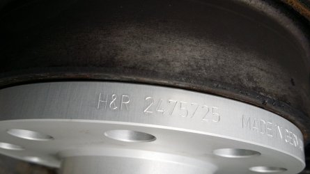

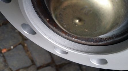

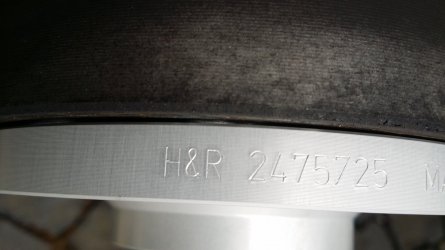

12mm Scheibe h&r hat auch Spiel.
Liegt an der Zentrierung an, an der Radaufnahme nicht. Siehe Fotos

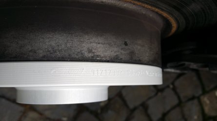

Die Eibach Platte 12mm liegt satt an und ist jetzt verbaut.
Somit vorne 18 Zoll/ET 40 mit Eibach 30/30 tifer und mit einer 12mm Platte.
Sieht topp aus und nichts schleift oder dergleichen.
