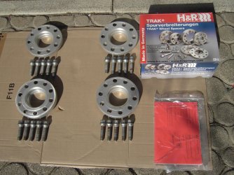

Spurplatte passt nicht
[...]Schande dass ich darauf nicht geachtet habe. Der innere Durchmesser wurde [...] geändert. Scheint nicht sehr viel zu sein jedoch hat es sehr große Auswirkungen.
Bereits in der Antwort steht der hinweis mit dem Nachmessen :M
Und natürlich hat das massive Auswirkungen - daher empfehle ich ausschließlich Spurplatten mit Mittenzentrierung.
... schau nochmal in das Inserat nach ob Du Spurplatten für den E39 bekommen hast, die dazu dienen die üblichen BMW-Felgen zu montieren. Der E39 hat nämlich eine andere Mittenzentrierung.
In dem Fall wäre das Inserat richtig verfasst gewesen - in allen anderen Fällen haust Du dem Verkäufer die Dinger um die Ohren ... :M
Hi,
so habe mich mit dem Verkäufer geeinigt. Er nimmt diese ohne Probleme zurück und hat sich ausdrücklich entschuldigt.
Soweit ist da Thema doch noch gut geendet.
Habe heute die neuen Platten montieren lassen.
Bilder folgen auch noch.
Danke für eure Hilfe und Tips
Gruß Dennis
