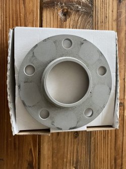

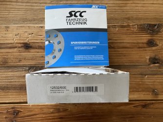

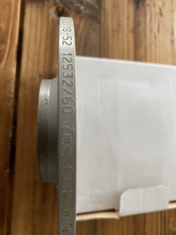

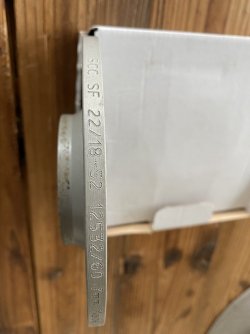

Wer suchet, der findet...

@Jack Blues 7mm ist die schmalste Platte MIT Zentrierung, die beim E85/86 wirklich passt. Vorher hatte ich 6mm bestellt, die lagen nicht vollständig an der Radaufnahme an. Hat SCC anstandslos zurückgenommen und die 7mm geliefert, da ich vorher die Maße übermittelt hatte und man der Überzeugung war, das 6mm soeben passt…

Die haben ein Formblatt, in das man die Form und Länge der Radzentrierung und die Angaben zur Felge (Tiefe der Fase am Flansch usw.) einträgt. Danach wird dann geschaut, was bei der Spurplatte machbar ist.
