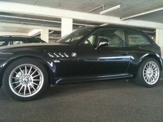

Fahre die selbe Rad/Reifenkombi und habe auf der HA 2x 20mm und vorne 2x 10mm. Das ist auch Maximum mehr geht nicht ohne an der Karosse was zumachen. Vorne fahre ich H&R und hinten glaube FK oder SSC. Hersteller ist eigentlich egal. Vorne habe ich ein DRS System mit längeren Bolzen und hinten ein DRA System wo die Platte direkt auf die Radnabe geschraubt werden.

Nicht optimal aber habe zur Zeit nichts anderes auf der Platte.
Kann morgen noch eins von hinten machen. Es sieht so aus als würde noch was gehen aber dafür müsste man die Innenkante umklappen.

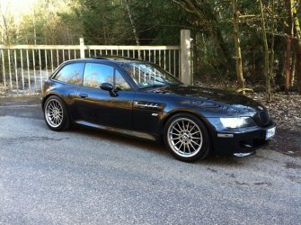

AW: Spurplatten
Vielen Dank an aikon6101 für dier Bilder - und die lackierten Styling 32 sehen wirklich sehr toll aus! Schade das ich es nicht mehr geschafft hatte dies mit meinen zu machen - habe mein Transportproblem einfach nicht gelöst bekommen. Habe es aber noch auf meiner ToDo-Liste stehen.

AW: Spurplatten
Hallo Roland,
sehe gerade erst das der Theard ja von dir war :)
Mit den Felgen meld dich einfach bei mir wenn du ne Transportlösung hast.
Ich finde auch das die Felgen toll geworden sind. Oben auf dem Bild wirken sie irgendwie ziemlich hell fast wie der orginale Farbton. Live wirken Sie meiner Meinung nach noch viel besser ;)

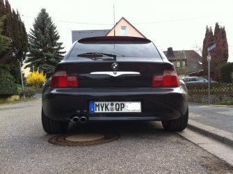

AW: Spurplatten
...so sieht das bei mir mit 20mm hinten und 10mm vorne.alles eingetragen
grüße, alex
AW: Spurplatten
Standard Kreuzspeiche 42, also 7,5 und 8,5 mit ET 41. Tatsächlich hat Hagen Recht, vorne schließt es bündiger als hinten. Somit werde ich mir die 5mm Ringe noch besorgen. Dann schleifts auch nich mehr...

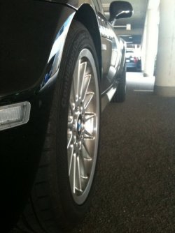

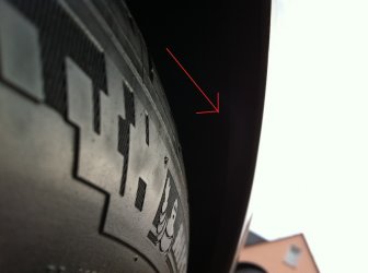

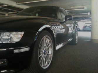

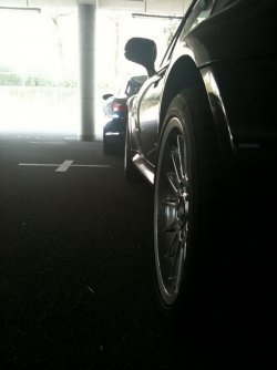

AW: Spurplatten

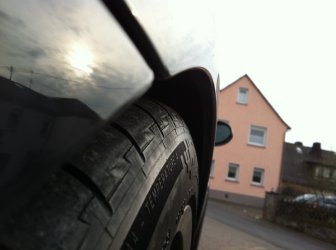

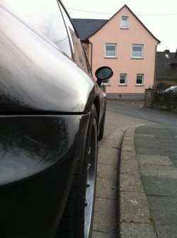

Hab mal kurz ein paar Pics gemacht von meinem.....
Fakten:
keine Tieferlegung oder Federn/Dämpfer, also original Fahrwerk
Spurplatten nur HA = 19mm
original Radialfelge 17"
Conti Sport Contact 3 Mischbereifung VA 225/45 ZR 17 - HA 245/40 ZR 17 (gerade neu)
Was nur etwas komisch ausschaut ist, dass der Wagen immer noch "sehr hoch" steht, oder? Hatte im letzten Jahr noch gleiche Größe von Bridgestone Potenza drauf, das war m.E. nicht so "countrystyle".... :d
Fakten:
Ab in nen Offroadpark :P
