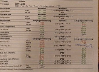

Querlenker und Hydrolager wurden getauscht und sind von Lemförder. Die Reifen sind seit Frühling 2014 drauf. Als Fahrwerk ist das Standard FW drin. Koppelstangen und Domlager sind soweit mir bekannt, noch die ersten aber ok.
Was ich erwarte? Bei den Straßen bei uns... Da will ich erstmal nur geradeaus, ohne Dach und mit etwas Power um die Ecken kommen, das reicht ;-) Der abgefetzte Ledersitz, die Wurzelholzaustattung und der etwas ungepflegte Lack sind, nunja... man gewöhnt sich an einiges, andere schlagen die Hände überm Kopf zusammen ;-)
Schraubst du selber?
Anbei die Vermessung und die Aufnahme vom Querlenkerlager links gibt es hier (sobald fertig konvertiert): https://vimeo.com/user16886268/review/297817491/8c3122ac41

Wie ich mir das schon gedacht habe. Du hast vorne zu wenig und hinten zu viel Sturz. Wenn du ein besseres Fahrverhalten haben willst, dann musst du vorne maximal Sturz einstellen (falls du die Zentrierdorne oben vom Domlager drin hast, dann diese enfernen) und hinten minimal. Die Vorspur an der Hinterachse ist mit +0°13' auch viel zu hoch. Der will ja beim geradeausfahren immer in eine Richtung fahren bei der Vorspur. Kein Wunder hast du ein Spurrillenproblem. Stell hinten +0°3' ein (beidseitig identisch!) und die Spurrillenempfindlichkeit sollte deutlich besser werden. Dafür ist meistens die spurführende Hinterachse verantwortlich. Vorne sollte es ebenfalls gleich sein, du hast hier aktuell +0°5' und +0°7'. Lass beides auf +0°5' einstellen. Wenn du das beherzigst sollte es passen. Musst nur noch jemanden finden, der dir das so genau nach Vorgabe einstellen kann. ;-)
Am besten machst du das aber mit neuen (Michelin PS4!) Reifen.
