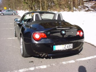

Stimmt - ist sozusagen der Standard Forums Zetti so wie meiner.:d
108er Felgen 30/40mm M-FW
Ich find es mittlerweile echt geil, dass Compi stets diese 2 Bilder auspacken muss, um die Kombi zu verdeutlichen. Ich glaub, diese 2 seh ich mind. 1x pro Woche :bB; ...ich finds trotzdem stark...und wenn ich mal die Spurverbreiterung vollziehen möchte, dann will ich auch nochmal beraten werden :X
Ja, wundert mich, wieso das Thorzzzten noch nicht in der Forenregistrierung eingebaut hat?
