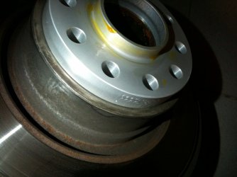

Bei mir sind die bündig . Am Dienstag montiert ( 2,0 ).
Bei der Eintragung haben die bei mir zumindest auch nicht drauf geachtet.
Die haben krampfhaft versucht die Einpresstiefe meiner Felgen zu finden.

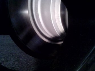

Hi, habe am Freitag neue Reifen drauf gemacht und ebenfalls die spurplatten montiert. Ich schaue morgen mal wie es bei mir aussieht... Haben den Wagen komplett einfedern lassen, hinten passte dann nur noch ein Finger dazwischen... Mittwoch ist TÜV Vorstellung...mache morgen mal ein paar Fotos, sieht auf jeden Fall richtig gut aus.
Die Abe ist nur zulässig bei Serienbereifung.
Ab 18" muss aber eine TÜV Abnahme erfolgen.
So habe ich es es gelesen und war sie deswegen am Donnerstag eintragen lassen.
Habe die M135 Felgen drauf.
Hier moch ein Foto durch die Felge (BMW 108)
Es sieht irgendwie komisch aus

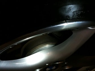

Andere Frage hast du da kupferpaste dran? Kupfer paste leitet und kann zu falschen Informationen im Abs, dcs führen. Ich würde Keramikpaste empfehlen.
Wie schafft es die Kupferpaste von der Spurplatte zum ABS-Sensor zu kommen? .. krabbelt die einmal die Bremsscheibe auf dem Reibring entlang, hüpft über die Bremsbelüftung und krabbelt auf der Rückseite wieder in die Mitte um dort in einem Akt russisch-zirkusreifer Akrobatik zum ABS-Sensor zu schwingen? :d :d
=> rattenegal, Hauptsache, die Zentrierung gammelt nicht fest.
