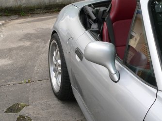

AW: Spurverbreiterung an der HA am 4 Zyl. bis Bj. 99
Hier mal meine HA:
Felgen: 8x18" ET35
Spurplatten: 2x 15mm
Kanten sind umgelegt.
Du hast ja nun zwei Kombis... kannst Dir ja jetzt noch ausrechnen wieviel mm Spurplatten bei deiner Felgenbreite/ET Kombi drauf passt inkl Kantenumlegen

6,16 cm + 2,0 cm DS = 8,16 cm :t paar mm mehr oder weniger reisen es nicht raus, aber zwischen 8 und 8,5 cm ist schon na dran am Maximum. Kanten müssen aber umgelegt werden. Ziehen musst du nichts... beim Bördeln gehts eh paar mm weiter nach aussen.
Wirst auf jeden Fall deine gewünschte Optik erhalten. Ich gehe aber davon aus, dass du 2x 20 mm Spurplatten bestellt hat, und nicht 20 mm für die HA (= 2x 10 mm).

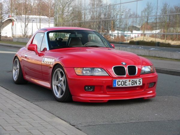

So wie verschprochen ein Paar Schnappschüsse, bessere Bilder werden folgen und dann im meiner Fotostory auf Syndikat zu sehen sein.
Habe die Kannten selber umgelegt, es hat super geklappt und hinterher auch alles mit dichtmasse versiegelt. ;-)
PS: Ja ich weiß es ist nur ein 4Zyl. aber ich bin eben super günstig an die 4 Rohrauspuffanlage gekommen, sonst hätte ich mir nur ein ESD mit zwei Endrohren geholt (den ich finde das selber Peinlich, mit 115PS) und an der einen Seite muss ich den ESD noch mal besser einstellen!!!
Nur falls dumme Kommentare dazu kommen sollten!
Aber nun zu den Bildern:
Sieht sehr gut aus.... auch die 4 Rohr Anlage ;-)
Ich würde dir aber aus optischen, und vielleicht auch komfort Gründen das Schlechtwegepaket (15 - 20mm) für die HA empfehlen. Er sieht jetzt schon aus wie vollbeladen, und wenn du im Auto sitzt, dann siehts total aus wie ein Hängears** :X
