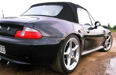

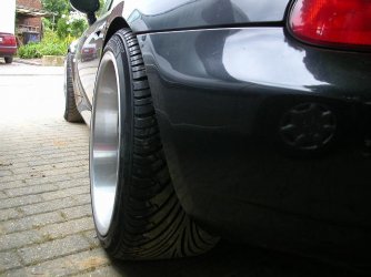

8,5 x 18 et 50 und 25mm distanzen pro seite, mit 40mm tieferlegung: nur kanten bördeln notwendig.
10 x 17 et 15, ohne distanzscheiben mit 40mm tieferlegung: bördeln und ziehen, ca 2 cm
