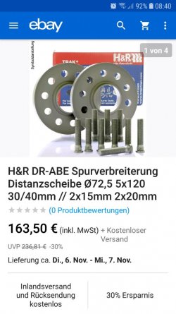

Was ich aber wissen möchte: schleift es wenn ich eine VA 30mm HA 40mm Verbreiterung in Verbindung mit dem M-Fahrwerk und der Mischbereifung 225/255 auf den Styling108er fahre? die soll es ja mit ABE geben, wenn ich richtig verstehe.
Wegen Flattern mach ich mir keine Sorgen.
Das passt einfach.

Heute ist das Spurverbreiterungssystem von h&r trak+ mit ABE für meinen BMW geliefert worden.
Problem: Es liegt dem Paket keine ABE bei. Ist diese auf der Herstellerseite auszudrucken oder haben die vergessen mir sowas beizupacken? War bei euch sowas dabei?

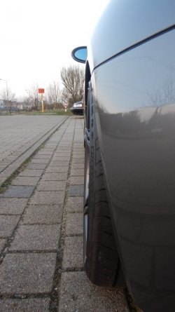

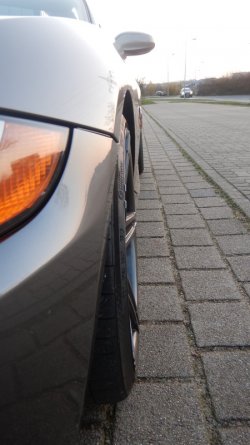

Ich habe am Auto ein B12 verbaut mit 8,5x19" ET35 vorne und 9,5x19" ET40 Hinten.
Das schaut vorne so aus:
370973
und hinten so:
370972
Das heißt also, Vorne würden es 0,8cm sein, die Deine Kombi mit der Außenkante weiter innen steht, als bei meinem Auto.
Hinten würden es 0,3 cm sein, die Deine Wunschkombi weiter innen steht.
