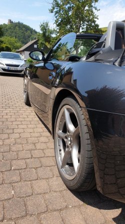

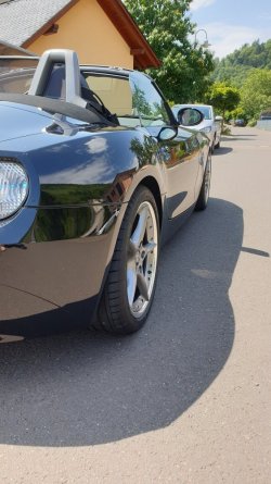

Hey ein paar Bilder.... Fahrerseite ohne , Beifahrer mit Spuverbreiterung. VA 24mm HA 30mm Kosten 204 €
Gruss Paul
