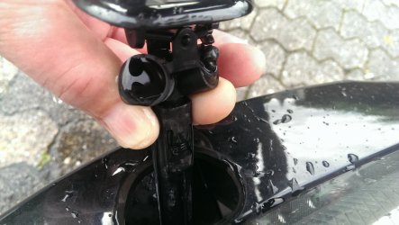

ich habe jetzt das problem das ich den Tüv nicht bekommen habe weil auf der Fahrerseite ein richtiger strahl zur seite rauskam beim betätigen der SRA :), denke ich kenne jetzt den grund - da ist eine kugel an der düse nicht mehr vorhanden habe mal ein foto angehängt.
Weiß jemand ob man dieses teil einzeln bekommt? oder hat jemand dieses teil übrig?
der einbau/ausbau wenn ich richtig verstanden habe einfach an der geriffelten fläche rausziehen?
