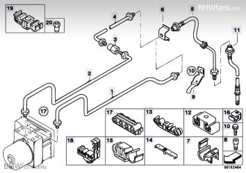

Mal ne (vieleicht) dumme Frage, warum sind eigentlich 8 Stahlflexleitungen dabei ich hatte nämlich 2 übrig
AW: Stahlflex Bremsleitung??
Hat sich erledigt... (bei mir waren nur 6 dabei, jeweils 1x vorne, 2x hinten...)
Gruß Greg
