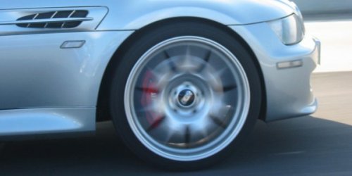

mach keine halben sachen :M !!! mach gleich das echte :s !!!!
wenn sie dann geliefert bekommst, freust dich wie ein Geburtstagskind :8party3z: !!!!
