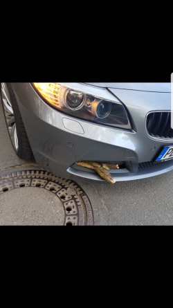

Ein rießen knall :( ist da mehr wohl beschädigt motorkühler / kühler
Heute einen aßt/stamm eingefahren:D

Vorweg: Sowas hatte ich noch nicht. Aber dass das richtig knallt, ist klar. Bin mal mit max 5km/h rückwärts auf ein Auto gefahren, das klang so, wie ich mir 25km/h vorgestellt hätte. Der Schaden war marginal. Also warte es mal ab, sooo wild sieht es auf dem Foto nicht aus. LG und eine günstige Instandsetzung...;-)
Danke euch fürs mutmachen wr mir nicht sicher kühler oder motorkühler sitzt da nicht hinter? Danke danke an alle! Daumen hoch
Welche Motorisierung hast Du denn, könnte in Bezug auf die Kühler eventuell von Interesse sein.
Dahinter ist doch nur der Anschluss für den Nebler und die Waschdüse. Außer der Ast ist 50cm lang ins Auto eingedrungen. Soweit unten sollte da mit dem Kühler nichts passiert sein.
Ich seh das wie Harald, da wird wohl ausser dem Gitter nicht so viel kaputt sein. hat er denn die Radhausschale beschädigt?

Wenn es sehr teuer werden sollte, der Eigentümer vom Baum ist verantwortlich. Wenn ich mir die Stücke vom Ast so ansehe, ist es Totholz und dies ist wohl schon länger so, da kaum noch die Rinde vorhanden ist und das Holz schon am zersetzen und faulen ist.
Sollte es ein Straßenbaum sein, nach der erforderlichen Baumkontrolle informieren. Diese muss spätestens alle 15 Monate erfolgen und wird Totholz festgestellt, ist dies auch entsprechend zu entfernen.
Vielleicht ist der Schaden nicht so groß, und es ist nur das Gitter.

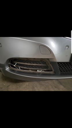

DANKE an ALLE! eine Frage noch ich möchte morgen versuchen die Blende komplett auszubauen also das gesamte Gitter: wie bekomm ich die ab hier in der Anleitung die hier bekannt ist steht nur das Gitter ausbauen aber ich muss ja Quasi Gitter und RAMEN raus haben:)

Alles soweit heil muss nur wieder eingeclipst werden nur wie da von hinten einzuclipsen stoßstange soll nicht ab :g ;) oder über die unterbodenverkleidung ? Hab es schon mit ziehen durch kabelbinder probiert hmmm

Im dem Mittelsteg hatte ich dafür einfach was eingehakt, dort wo deine Kabelbinder durchgehen, und kräftig gezogen.
